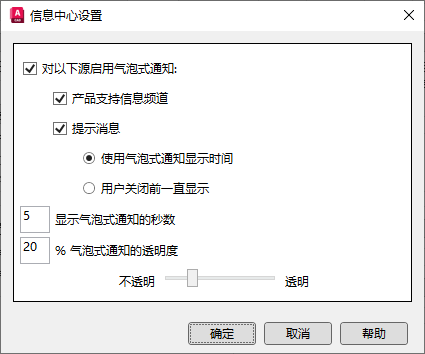

“信息中心设置”对话框
OPTIONS(命令) 查找:“系统”选项卡 > “气泡式通知”
选项列表
将显示以下选项。
对以下源启用气泡式通知
控制气泡式通知功能处于打开状态还是关闭状态。
产品支持信息频道
控制是否显示产品支持通知。
提示消息
控制是否显示帮助消息和提示。
提示消息提供知识库信息和常规说明性消息。单击文字或展开图标以查看详细信息。
使用气泡式通知显示时间
以您在下面指定的秒数显示气泡式消息。
显示气泡式通知的秒数
指定在自动关闭之前显示气泡的时间长度。
% 气泡式通知的透明度
控制气泡的显示透明度,从 0(不透明)到 80(几乎透明)。
