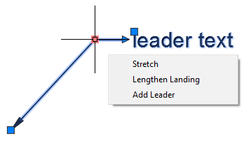

从相同注释创建多重引线的步骤
选择多重引线。
执行以下操作之一:
将光标悬停在基线上的矩形夹点,然后从夹点菜单选择“添加引线”。
依次单击
“注释”选项卡
“引线”面板
“添加引线”
查找
为新建引线指定端点。
