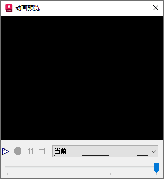

“动画预览”对话框
预览使用运动路径或三维导航创建的运动路径动画。
ANIPATH(命令) 查找:预览
您可以录制、播放和更改视觉样式,并保存已创建的动画漫游。
注: “动画”面板在默认情况下是隐藏的。显示“动画”面板的步骤:在三维建模工作空间中,单击“可视化”选项卡,然后单击鼠标右键并选择“显示面板”“动画”。
选项列表
将显示以下选项。
预览
显示在“运动路径动画”对话框中设置的动画的预览,或显示在动画中漫游或飞行并通过功能区录制时设置的动画的预览。
播放
播放动画预览。播放动画时,将禁用“播放”按钮。
录制
从“预览”区域中显示的当前帧开始录制动画。当前帧之后的所有帧都将被覆盖。将显示“覆盖确认”警告以确认是否要覆盖现有的帧。播放动画时,将禁用“录制”按钮。
暂停
在“预览”区域中显示的当前帧位置暂停动画。暂停动画之后,将禁用“暂停”按钮。
保存
打开“另存为”对话框。可以将动画保存为 AVI、MOV、MPG 或 WMV 文件格式以便日后回放。保存动画后,将返回到图形。播放动画时,将禁用“保存”按钮。
视觉样式
指定“预览”区域中显示的视觉样式。最初,视觉样式设定为“当前”,该视觉样式是在活动视口中定义的视觉样式。从预设和用户定义的视觉样式列表中进行选择。
滑块
在动画预览中逐帧移动。可以移动滑块以查看动画中的特定帧。工具提示显示当前帧和动画中的总帧数。
