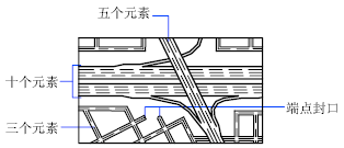

多线由多条平行线组成,这些平行线称为元素。
绘制多行时,可以使用包含两个元素的 STANDARD 样式,也可以指定一个以前创建的样式。开始绘制之前,可以更改多行的对正和比例。
多行对正确定将在光标的哪一侧绘制多行,或者是否位于光标的中心上。
多行比例用来控制多行的全局宽度(使用当前单位)。多行比例不影响线型比例。如果要更改多行比例,可能需要对线型比例做相应的更改,以防点或虚线的尺寸不正确。
可以创建多线的命名样式,以控制元素的数量和每个元素的特性。多线的特性包括
带有正偏移的元素出现在多线段中间的一条线的一侧,带有负偏移的元素出现在这条线的另一侧。
