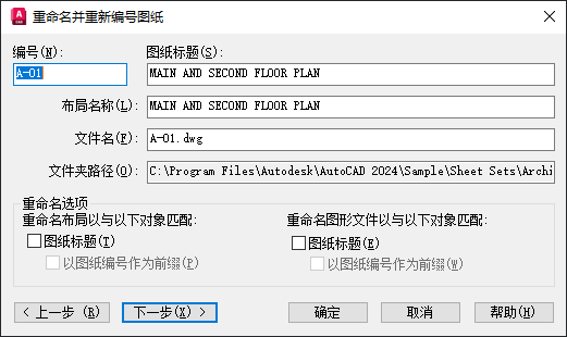

“重命名并重新编号图纸”对话框
SHEETSET(命令) 查找:“图纸列表”选项卡 > 在图纸上单击鼠标右键 > “重命名并重新编号”
选项列表
将显示以下选项。
数目
指定选定图纸的图纸编号。
图纸标题
指定选定图纸的图纸标题。
布局名称
指定与选定的图纸相关联的布局的名称。
文件名
指定与选定的图纸相关联的图形文件的名称。
文件夹路径
显示图形文件的文件夹路径。
重命名布局以匹配图纸标题
选中此选项后,将修改布局名以匹配图纸标题。
带有图纸编号的前缀
选中此选项后,通过在图纸标题的前面添加图纸编号从而将布局名更改为新的名称。
重命名图形文件以匹配图纸标题
选中此选项后,将修改图形文件名以匹配图纸标题。
带有图纸编号的前缀
选中此选项后,通过在图纸标题的前面添加图纸编号从而将图形文件名修改为新的名称。
下一个
将下一张图纸加载到此对话框中。这为对一系列图纸进行重新编号和重加标题提供了一种简便方法。
上一个
将上一张图纸加载到此对话框中。
