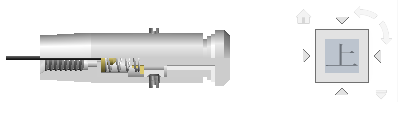

滚动面视图
从一个面视图查看模型时,ViewCube 附近将显示两个滚动箭头按钮。使用滚动箭头可将当前视图围绕视图中心顺时针或逆时针旋转 90 度。
切换至相邻面
若在 ViewCube 处于活动状态时从一个面视图查看模型,则四个正交三角形会显示在 ViewCube 附近。可以使用这些三角形切换到其中一个相邻面视图。
