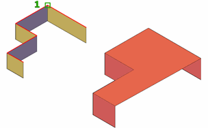

可以通过选择周围的网格面的边闭合网格对象中的间隙。为获得最佳结果,这些面应位于同一平面上。
将显示以下提示:
选择相互连接的网格边以创建一个新网格面
指定形成闭合边界的网格边。单击边可将其选中。
边
选择个别边并将它们添加到选择集中。
链
选择端点相连的网格对象的连续边。
