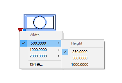

启用反向查寻
启用了反向查寻的查寻特性向动态块参照中添加查寻夹点。单击此夹点时,会显示该列的查寻值下拉列表。选定的列表项的相应输入特性值将分配给块参照。
要启用查寻特性的反向查寻,查寻表中的所有行必须各不相同。要检查错误和空单元,请在“特性查寻表”对话框中单击“核查”按钮。也可以使用快捷菜单选项来插入、删除或重排序行。
