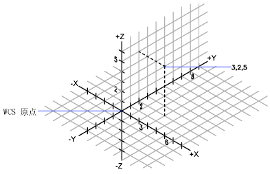

下图中,坐标 (3,2,5) 指定一个沿 X 轴正方向 3 个单位,沿 Y 轴正方向 2 个单位,沿 Z 轴正方向 5 个单位的点。
