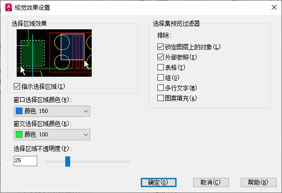

“视觉效果设置”对话框
控制选择预览的外观。
OPTIONS(命令) 查找:“选择”选项卡 > “视觉效果设置”
选项列表
将显示以下选项。
区域选择有效
控制选择预览过程中选择区域的外观。
预览区域
显示当前设置的效果。
指示选择区域
控制选择区域的显示效果。(SELECTIONAREA 系统变量)
窗口选择区域颜色
控制窗口选择时透明选择区域的颜色。(WINDOWAREACOLOR 系统变量)
窗交选择区域颜色
控制窗交选择时选择区域的颜色。(CROSSINGAREACOLOR 系统变量)
选择区域不透明
控制进行窗口选择和窗交选择时选择区域的透明度。(SELECTIONAREAOPACITY 系统变量)
选择集预览过滤
指定从选择集预览中排除的对象类型。
锁定图层上的对象
从选择集预览中排除锁定图层上的对象。默认情况下此选项为开。(PREVIEWFILTER 系统变量)
外部参照
从选择预览中排除外部参照中的对象。默认情况下此选项为开。(PREVIEWFILTER 系统变量)
表格
从选择预览中排除表格。(PREVIEWFILTER 系统变量)
编组
从选择预览中排除编组中的对象。(PREVIEWFILTER 系统变量)
多行文字
从选择预览中排除多行文字对象。(PREVIEWFILTER 系统变量)
图案填充
从选择预览中排除图案填充对象。(PREVIEWFILTER 系统变量)
