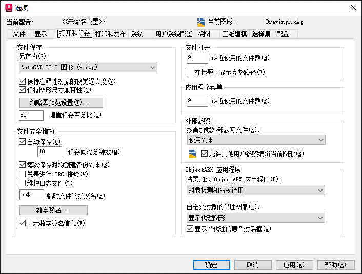

“打开和保存”选项卡(“选项”对话框)
OPTIONS(命令) 查找
上面所示的某些选项在 AutoCAD LT 中不可用。
选项列表
将显示以下选项。
文件保存
控制保存文件的相关设置。
另存为
显示在使用 SAVE、SAVEAS、QSAVE 和 WBLOCK 命令保存文件时使用的有效文件格式。为此选项选定的文件格式将成为保存图形的默认格式。
保持注释性对象的视觉逼真度
控制保存图形时是否保存其视觉逼真度。 (SAVEFIDELITY 系统变量)
注释性对象可能具有多种比例图示。注释性对象已分解且比例图示已保存至单独的图层,这些图层的名称为原图层名加数字。
注: 启用“保持注释性对象的视觉逼真度”仅影响保存为传统图形文件格式(图形版本 2007 及早期版本)的图像。
保持图形大小的兼容性
控制打开和保存图形时支持的最大对象大小限制。 (LARGEOBJECTSUPPORT 系统变量)
缩略图预览设置
显示“缩略图预览设置”对话框,此对话框控制保存图形时是否更新缩略图预览。
增量保存百分比
设置图形文件中潜在浪费空间的百分比。完全保存将消除浪费的空间。增量保存较快,但会增加图形的大小。 (ISAVEPERCENT 系统变量)
如果将“增量保存百分比”设定为 0,则每次保存都是完全保存。要优化性能,可将此值设定为 50。如果硬盘空间不足,请将此值设定为 25。如果将此值设定为 20 或更小,SAVE 和 SAVEAS 命令的执行速度将明显变慢。
文件安全措施
帮助避免数据丢失以及检测错误。
自动保存
以指定的时间间隔自动保存图形。可以用 SAVEFILEPATH 系统变量指定所有“自动保存”文件的位置。SAVEFILE 系统变量(只读)可存储“自动保存”文件名。
注: 块编辑器处于打开状态时,将禁用自动保存。(在 AutoCAD LT 中不可用)
保存间隔分钟数:在“自动保存”为开的情况下,指定多长时间保存一次图形。(SAVETIME 系统变量)
每次保存均创建备份
控制保存图形文件时是否创建 BAK 文件。 (ISAVEBAK 系统变量)
有关使用备份文件的信息,请参见“关于创建和恢复备份文件”。
总进行 CRC 校验
在 AutoCAD LT 中不可用
指定每次将对象读入图形时是否执行循环冗余校验 (CRC)。CRC 是一种错误检查机制。如果图形被损坏,且怀疑存在硬件问题或软件错误,请打开此选项。
维护日志文件
将文本窗口的内容写入日志文件。(LOGFILEMODE 系统变量,另请参见 LOGFILEPATH 和 LOGFILENAME)
临时文件的文件扩展名
指定临时保存文件的唯一扩展名。默认的扩展名为 .ac$。
数字签名
在保存图形时,提供用于将数字签名添加到图形的选项。
显示数字签名信息
打开带有有效数字签名文件时显示数字签名信息。(SIGWARN 系统变量)
文件打开
控制与最近使用过的文件及打开的文件相关的设置。
最近使用的文件数
控制“文件”菜单中所列出的最近使用过的文件的数目,以便快速访问。有效值范围为 0 到 9。
在标题中显示完整路径
最大化图形后,在图形的标题栏或应用程序窗口的标题栏中显示活动图形的完整路径。
应用程序菜单
最近使用的文件数
控制应用程序菜单的“最近使用的文档”快捷菜单中所列出的最近使用过的文件数。有效值为 0 到 50。
外部参照
控制与编辑和加载外部参照有关的设置。
按需加载外部参照
打开或关闭外部参照的按需加载功能,并控制是打开参照的图形还是打开副本。 (XLOADCTL 系统变量)
  • 禁用:关闭按需加载。
  • 启用:打开按需加载来提高性能。处理包含空间索引或图层索引的剪裁外部参照时,选择“启用”设置可加速加载过程。如果选择此选项,则当文件被参照时,其他用户不能编辑该文件。
  • 使用副本:打开按需加载,但仅使用参照图形的副本。其他用户可以编辑原始图形。
允许其他用户参照编辑当前图形
在 AutoCAD LT 中不可用
控制当前图形被其他图形参照时是否可以在位编辑。 (XEDIT 系统变量)
ObjectARX 应用程序
在 AutoCAD LT 中不可用
控制“AutoCAD 实时扩展”应用程序及代理图形的有关设置。
按需加载 ObjectARX 应用程序
指定是否以及何时按需加载某些应用程序。 (DEMANDLOAD 系统变量)
  • 关闭按需加载:关闭按需加载。
  • 自定义对象检测:在打开包含自定义对象的图形时按需加载源应用程序。在调用该应用程序的某个命令时,此设置并不按需加载该应用程序。
  • 命令调用:在调用源应用程序的某个命令时按需加载该应用程序。在打开包含自定义对象的图形时,此设置并不按需加载该应用程序。
  • 对象检测和命令调用:在打开包含自定义对象的图形或调用源应用程序的某个命令时,按需加载该应用程序。
自定义对象的代理图像
控制代理对象在图形中的显示。 (PROXYSHOW 系统变量)
显示“代理信息”对话框
创建代理时显示通知。 (PROXYNOTICE 系统变量)
