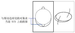

选择剪切边... 指定一个或多个对象以用作修剪边界。 TRIM 将剪切边和要修剪的对象投影到当前用户坐标系 (UCS) 的 XY 平面上。 在“快速”模式下,选择不与边界相交的对象会删除该对象。

投影
指定修剪对象时使用的投影方式。
无
指定无投影。该命令只修剪与三维空间中的剪切边相交的对象。
UCS
指定在当前用户坐标系 XY 平面上的投影。该命令将修剪不与三维空间中的剪切边相交的对象。
视图
指定沿当前观察方向的投影。该命令将修剪与当前视图中的边界相交的对象。
