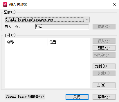

VBA 管理器
加载、卸载、保存、创建、嵌入和提取 Visual Basic for Applications (VBA) 工程。
VBAMAN(命令) 查找
选项列表
将显示以下选项。
图形
指定活动图形。
嵌入工程
指定图形嵌入工程的名称。如果图形不包含嵌入工程,则显示“(无)”。
提取
将图形中的嵌入工程移出并添加到全局工程文件中。如果尚未保存此工程,程序将提示用户保存此工程。
如果选择“否”,工程将被提取并被赋予一个临时工程名。
工程
列出当前工作任务中所有当前可用的工程的名称和位置。
嵌入
将选定的工程嵌入到指定的图形中。一个图形中只能包含一个嵌入工程。不能将工程嵌入到已包含嵌入工程的图形中。
新建
用默认名称“全局 n”创建新工程,其中 n 是一个与创建顺序相关的数字,每创建一个新工程 n 就会递增。
另存为
保存全局工程。仅当选择未保存的全局工程时此选项才可用。
加载
显示“打开 VBA 工程”对话框(请参见 VBALOAD),其中用户可以将现有的工程加载到当前工作任务中。
卸载
卸载选定的全局工程。
宏
显示“宏”对话框,从中可以运行、编辑或删除 VBA 宏。
Visual Basic 编辑器
显示“Visual Basic 编辑器”,从中可以编辑工程的代码、窗体和参考,这些工程可以是任何已加载的全局 VBA 工程或任何已打开图形中的嵌入 VBA 工程。也可以从 Visual Basic 编辑器中调试和运行工程。
