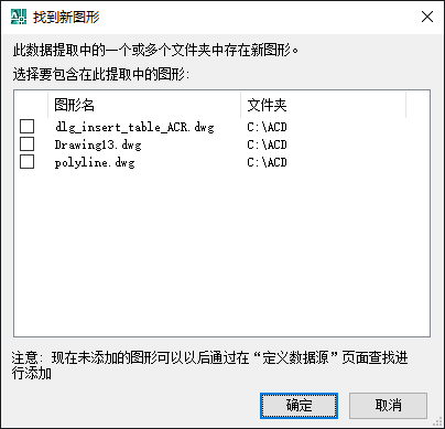

如果将新图形添加到文件夹,在编辑数据提取时,“找到新图形”对话框将显示图形列表。此时,可以选择新图形以添加到提取中。
