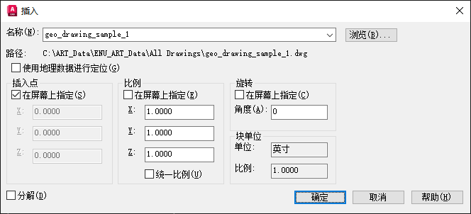

“插入”对话框
指定要插入的块或图形的名称与位置。
CLASSICINSERT(命令)
概要
插入块的位置取决于 UCS 的方向。
名称
指定要插入块的名称,或指定要作为块插入的文件的名称。
浏览
打开“选择图形文件”对话框(标准文件选择对话框),从中可选择要插入的块或图形文件。
路径
指定块的路径。
使用地理数据进行定位
插入将地理数据用作参照的图形。
指定当前图形和附着的图形是否包含地理数据。此选项仅在这两个图形均包含地理数据时才可用。
说明
显示与块一起保存的描述。
预览
显示要插入的指定块的预览。预览右下角的闪电图标指示该块为动态块。 图标指示该块为注释性。
插入点
指定块的插入点。
在屏幕上指定
用定点设备指定块的插入点。
输入坐标
可以为块的插入点手动输入 X、Y 和 Z 坐标值。
X
设定 X 坐标值。
Y
设定 Y 坐标值。
Z
设定 Z 坐标值。
比例
指定插入块的缩放比例。如果指定负的 X、Y 和 Z 缩放比例因子,则插入块的镜像图像。
在屏幕上指定
用定点设备指定块的比例。
输入比例系数
可以为块手动输入比例因子。
X
设定 X 比例因子。
Y
设定 Y 比例因子。
Z
设定 Z 比例因子。
统一比例
为 X、Y 和 Z 坐标指定单一的比例值。
旋转
在当前 UCS 中指定插入块的旋转角度。
在屏幕上指定
用定点设备指定块的旋转角度。
输入角度
可以为块手动输入旋转角度。
角度
设定插入块的旋转角度。
块单位
显示有关块单位的信息。
单位
指定插入块的 INSUNITS 值。
比例
显示单位比例因子,它是根据块和图形单位的 INSUNITS 值计算出来的。
分解
分解块并插入该块的各个部分。选定“分解”时,只可以指定统一比例因子。
在图层 0 上绘制的块的部件对象仍保留在图层 0 上。颜色为“BYLAYER”的对象为白色。线型为“BYBLOCK”的对象具有 CONTINUOUS 线型。
