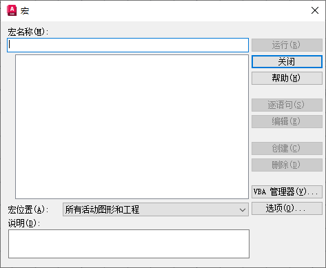

运行、编辑或删除 VBA 宏。
VBARUN(命令) 查找
也可以创建新宏、设置 VBA 选项和显示 VBA 管理器。
将显示以下选项。
指定要运行、编辑、删除或创建的宏的名称。
列出在“宏位置”选定的图形或工程中找到的所有宏。
指定其宏列出在宏列表中的工程或图形。如果未列出工程或图形,则单击“VBA 管理器”进行加载。
描述选定的宏。
运行选定的宏。
显示“Visual Basic 编辑器”并开始执行宏。执行操作将停留在第一行可执行的代码处。
显示“Visual Basic 编辑器”和选定的宏。
用“宏名称”中指定的名称来创建宏,然后显示“Visual Basic 编辑器”和新宏的空程序框架。
如果新宏没有指定工程文件或图形,将显示“选择工程”对话框。
如果选择“是”,现有宏中的代码将被删除,并使用指定的名称创建一个空的新宏。
删除选定的宏。
显示 VBA 管理器。
显示“VBA 选项”对话框。
