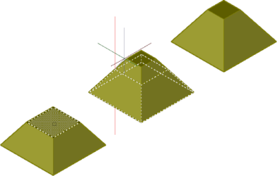

与压印的面一起,使用按住或拖动操作创建拉伸和槽口可以形成复杂形状。以下对象是通过在压印的棱锥体上按住和拖动操作而形成的

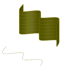

选择打开的对象(如直线、样条曲线或圆弧)可创建曲面。
