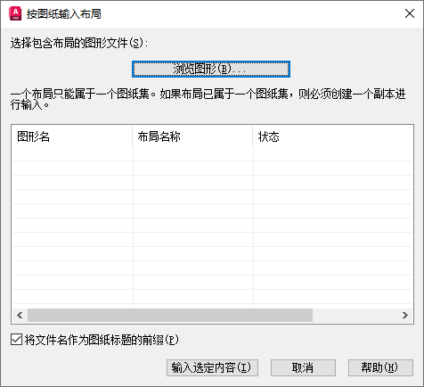

“将布局作为图纸输入”对话框
提供了一种快速将布局输入图纸集并指定要用作图纸的布局选项卡的方法。
SHEETSET(命令) 查找:“图纸列表”选项卡 > 在图纸集名称上单击鼠标右键 > “将布局作为图纸输入”
如果一个布局已经属于一个图纸集,则必须创建包含该布局的图形的副本才能输入该布局。
选项列表
将显示以下选项。
浏览图形
显示“选择图形”标准文件选择对话框。
选定图形中的布局列表
列出指定图形文件中的所有可用布局。单击某个复选框选择某个布局。
使用文件名设置图纸标题的前缀
选择该选项后,自动将图形文件名添加到图纸标题的开始位置。
输入选定内容
仅当布局显示复选标记时才从列表中输入此布局。
