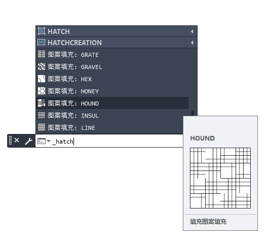

样例:假设您希望插入填充图案。在命令提示下输入 hatch 并按 Tab 键循环浏览选项时,将展开命令行建议列表以包括可用的填充图案。拖动滚动条以显示其他图案填充和渐变色。您可以通过将光标悬停在该名称上来查看每个选项的缩略图。
选择图案填充名称,然后单击图形中的闭合区域或对象以插入该名称。

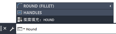

也可以通过内容名称来搜索。例如,若要查找图案填充类型“斜线”,则输入 hound。内容类别和名称将显示在建议列表中。
可以选择名称并在绘图区域内的闭合区域中单击以插入图案。
