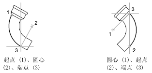

通过指定起点、圆心、端点绘制圆弧
可以通过起点、圆心及用于确定端点的第三点绘制圆弧。
起点和圆心之间的距离确定半径。端点由从圆心引出的通过第三点的直线决定。
使用不同的选项,可以先指定起点,也可以先指定圆心。
依次单击“常用”选项卡 > “绘图”面板 > “圆弧”下拉菜单 > “起点、圆心、端点”。 查找
依次单击“常用”选项卡 > “绘图”面板 > “圆弧”下拉菜单 > “圆心、起点、端点”。 查找

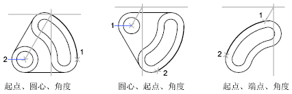

通过指定起点、圆心、角度绘制圆弧
可以使用起点、圆心和夹角绘制圆弧。
起点和圆心之间的距离确定半径。圆弧的另一端通过指定将圆弧的圆心用作顶点的夹角来确定。
包含角度决定圆弧的端点。如果已知两个端点但不能捕捉到圆心,可以使用“起点、端点、角度”法。
依次单击“常用”选项卡 > “绘图”面板 > “圆弧”下拉菜单 > “起点、圆心、角度”。 查找
依次单击“常用”选项卡 > “绘图”面板 > “圆弧”下拉菜单 > “圆心、起点、角度”。 查找
依次单击“常用”选项卡 > “绘图”面板 > “圆弧”下拉菜单 > “起点、端点、角度”。 查找

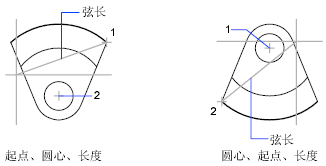

通过指定起点、圆心、长度绘制圆弧
使用起点、圆心和弦长可绘制圆弧。
起点和圆心之间的距离确定半径。圆弧的另一端通过指定圆弧的起点与端点之间的弦长来确定。
圆弧的弦长决定包含角度。
依次单击“常用”选项卡 > “绘图”面板 > “圆弧”下拉菜单 > “起点、圆心、长度”。 查找
依次单击“常用”选项卡 > “绘图”面板 > “圆弧”下拉菜单 > “圆心、起点、长度”。 查找
通过指定起点、端点、角度绘制圆弧
可以使用起点、端点和夹角绘制圆弧。
圆弧端点之间的夹角确定圆弧的圆心和半径。

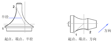

通过指定起点、端点、方向绘制圆弧
可以使用起点、端点和起点切向绘制圆弧。
可以通过在所需切线上指定一个点或输入角度指定切向。通过更改指定两个端点的顺序,可以确定哪个端点控制切线。
通过指定起点、端点、半径绘制圆弧
可以使用起点、端点和半径绘制圆弧。
圆弧凸度的方向由指定其端点的顺序确定。可以通过输入半径或在所需半径距离上指定一个点来指定半径。
依次单击“常用”选项卡 > “绘图”面板 > “圆弧”下拉菜单 > “起点、端点、半径”。 查找
依次单击“常用”选项卡 > “绘图”面板 > “圆弧”下拉菜单 > “起点、端点、方向”。 查找
