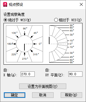

“视点预设”对话框
VPOINT(命令)
选项列表
将显示以下选项。
设定观察角度
相对于世界坐标系 (WCS) 或用户坐标系 (UCS) 设定查看方向。
绝对于 WCS
相对于 WCS 设定观察方向。
相对于 UCS
相对于当前 UCS 设定观察方向。
自
指定查看角度。
X 轴
指定与 X 轴的角度。
XY 平面
指定与 XY 平面的角度。
也可以使用样例图像来指定查看角度。黑针指示新角度。灰针指示当前角度。通过选择圆或半圆的内部区域来指定一个角度。如果选择了边界外面的区域,那么就舍入到在该区域显示的角度值。如果选择了内弧或内弧中的区域,角度将不会舍入,结果可能是一个分数。
设定为平面视图
设定查看角度以相对于选定坐标系显示平面视图(XY 平面)。
