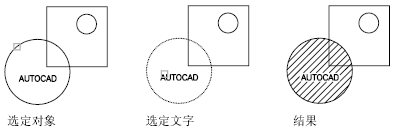

选择
指定基于选定对象的图案填充边界。
使用该选项时,不会自动检测内部对象。必须选择选定边界内的对象,以按照当前孤岛检测样式填充这些对象。
为了在文字周围创建不填充的空间,请将文字包括在选择集中。
选择对象时,可以随时在绘图区域单击鼠标右键以显示快捷菜单。可以利用此快捷菜单放弃最后一个或所有选定对象、更改选择方式、更改孤岛检测样式或预览图案填充或填充。
