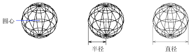

可以通过指定圆心和半径上的点创建球体。可以通过 FACETRES 系统变量控制着色或隐藏视觉样式的曲线式三维实体(例如球体)的平滑度。
将显示以下提示:
指定球体的圆心。
指定圆心后,将放置球体以使其中心轴与当前用户坐标系 (UCS) 的 Z 轴平行。纬线与 XY 平面平行。
定义球体的半径。
定义球体的直径。
