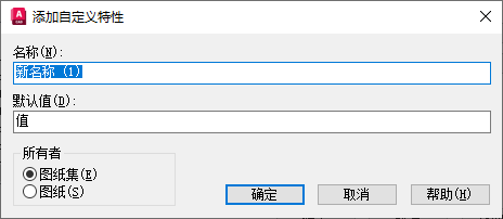

“添加自定义特性”对话框
创建与当前图纸集或每张图纸相关联的自定义特性。
SHEETSET(命令) 查找:“打开图纸集” > 在顶部节点上单击鼠标右键 > “特性” > “编辑自定义特性” > “添加”
可以将自定义特性用于存储诸如合同号、设计者姓名和发布日期等信息。
选项列表
将显示以下选项。
名称
指定新的自定义特性的名称。
默认值
指定自定义特性的值。
所有者
指定自定义特性是属于图纸集还是属于图纸。
