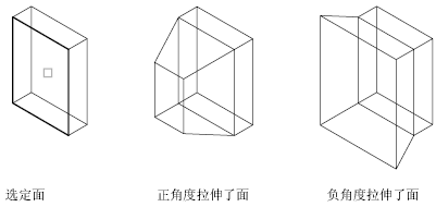

面:拉伸
拉伸
在 X、Y 或 Z 方向上延伸三维实体面。可以通过移动面来更改对象的形状。
  • 选择面。指定要修改的面。
删除
从选择集中删除以前选择的面。
  • 删除面。从实体对象中删除选定的面。
放弃
取消选择最近添加到选择集中的面后将重显示提示。
添加
向选择集中添加选择的面。
全部
选择所有面并将它们添加到选择集中。
  • 选择面。选择特定的面(而非所有面)。
拉伸高度
设置拉伸的方向和距离。如果输入正值,则沿面的法向拉伸。如果输入负值,则沿面的反法向拉伸。
  • 指定拉伸的倾斜角度。指定 -90 度到 90 之间的角度。
    正角度将往里倾斜选定的面,负角度将往外倾斜面。默认角度为 0,可以垂直于平面拉伸面。选择集中所有选定的面将倾斜相同的角度。如果指定了较大的倾斜角或高度,则在达到拉伸高度前,面可能会汇聚到一点。

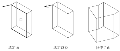

路径
以指定的直线或曲线来设置拉伸路径。所有选定面的轮廓将沿此路径拉伸。
  • 选择拉伸路径。
    拉伸路径可以是直线、圆、圆弧、椭圆、椭圆弧、多段线或样条曲线。拉伸路径不能与面处于同一平面,也不能具有高曲率的部分。
    拉伸面始于轮廓所在平面,止于在路径端点处与路径垂直的平面。路径的一个端点应在轮廓所在平面上;如果不在,会将路径移动到轮廓的中心。
    如果路径是样条曲线,则路径应垂直于轮廓所在平面且位于其中一个端点处。如果路径不垂直于轮廓所在平面,会将轮廓旋转以与样条曲线路径垂直。如果样条曲线的一个端点位于该面的平面上,则将围绕该点旋转该面;否则,会将样条曲线路径移动到轮廓的中心,然后围绕其中心旋转轮廓。
    如果路径包含不相切的线段,那么将沿每条线段拉伸对象,然后沿线段形成的角平分面斜接接头。如果路径是闭合的,则轮廓位于斜接面。这允许实体的起点截面和端点截面相互匹配。如果轮廓不在斜接面上,将旋转路径直至轮廓位于斜接面上。

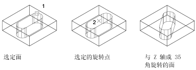

面:旋转
旋转
绕指定的轴旋转一个或多个面或实体的某些部分。
可以通过旋转面来更改对象的形状。建议将此选项用于小幅调整。
选择面 (旋转)
根据指定的角度和轴旋转面。
在绘图区域中选择一个或多个面。
轴点, 两点
设置两个点定义旋转轴。
在“旋转”主提示下按 Enter 键将显示以下提示。在主提示下指定点将跳过指定第一个点的提示:
  • 在旋转轴上指定第一个点。设置旋转轴上的第一个点。
  • 在旋转轴上指定第二个点。设置轴上的第二个点。
经过对象的轴
将旋转轴与现有对象对齐。可选择下列对象:
  • 直线:将旋转轴与选定直线对齐。
  • 圆:将旋转轴与圆的三维轴(此轴垂直于圆所在的平面且通过圆心)对齐。
  • 圆弧:将旋转轴与圆弧的三维轴(此轴垂直于圆弧所在的平面且通过圆弧圆心)对齐。
  • 椭圆:将旋转轴与椭圆的三维轴(此轴垂直于椭圆所在的平面且通过椭圆中心)对齐。
  • 二维多段线:将旋转轴与由多段线的起点和端点构成的三维轴对齐。
  • 三维多段线:将旋转轴与由多段线的起点和端点构成的三维轴对齐。
  • 样条曲线:将旋转轴与由样条曲线的起点和端点构成的三维轴对齐。
视图
将旋转轴与当前视口的查看方向对齐。
X 轴、Y 轴、Z 轴
将旋转轴与通过选定点的轴(X、Y 或 Z 轴)对齐。
旋转原点
设置旋转点。
旋转角度
从当前位置起,使对象绕选定的轴旋转指定的角度。
参照
指定参照角度和新角度。
  • 参照 (起点) 角度。设置角度的起点。
  • 端点角度。设置角度的端点。起点角度和端点角度之间的差值即为计算的旋转角度。

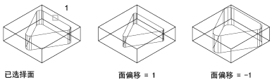

面:偏移
偏移
按指定的距离或通过指定的点,将面均匀地偏移。正值会增大实体的大小或体积。负值会减小实体的大小或体积。
选择面 (偏移)
指定要偏移的面。
注:
偏移的实体对象内孔的大小随实体体积的增加而减小。
  • 指定偏移距离。设置正值增加实体大小,或设置负值减小实体大小。

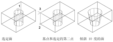

面:倾斜
倾斜
以指定的角度倾斜三维实体上的面。倾斜角的旋转方向由选择基点和第二点(沿选定矢量)的顺序决定。
正角度将向里倾斜面,负角度将向外倾斜面。默认角度为 0,可以垂直于平面拉伸面。选择集中所有选定的面将倾斜相同的角度。
选择面 (倾斜)
指定要倾斜的面,然后设置倾斜度。
  • 基点。设置用于确定平面的第一个点。
  • 指定沿倾斜轴的另一个点。设置用于确定倾斜方向的轴的方向。
  • 倾斜角。指定 -90 到 +90 度之间的角度以设置与轴之间的倾斜度。

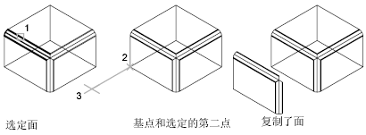

面:复制
复制
将面复制为面域或体。如果指定两个点,SOLIDEDIT 将使用第一个点作为基点,并相对于基点放置一个副本。如果指定一个点(通常输入为坐标),然后按 Enter 键,SOLIDEDIT 将使用此坐标作为新位置。
通过面的原始方向和轮廓创建新对象。可将结果用作创建新三维实体的参照。
选择面 (复制)
指定要复制的面。
  • 指定基点或位移。设置用于确定复制的面的放置距离和方向(位移)的第一个点。
  • 指定位移的第二点。设置第二个位移点。

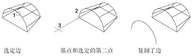

边:复制
将三维实体上的选定边复制为二维圆弧、圆、椭圆、直线或样条曲线。
保留边的角度,并使用户可以执行修改、延伸操作以及基于提取的边创建新几何图形。
提供用于执行修改、延伸操作以及基于提取边创建新三维实体的方法。
选择边 (复制)
指定要复制的边。按 Ctrl 键并单击以选择边。然后设置位移:
  • 指定位移的基点。设置用于确定新对象放置位置的第一个点。
  • 指定位移的第二点。设置新对象的相对方向和距离。

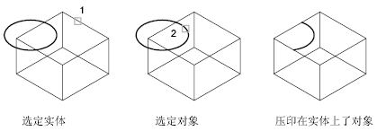

体:压印
在选定的对象上压印一个对象。为了使压印操作成功,被压印的对象必须与选定对象的一个或多个面相交。“压印”选项仅限于以下对象执行:圆弧、圆、直线、二维和三维多段线、椭圆、样条曲线、面域、体和三维实体。
  • 选择三维实体。指定要压印的三维实体。
  • 选择要压印的对象。指定用于覆盖第一个选择的对象。
  • 是否删除源对象。指定是否在完成操作后删除要压印的对象。

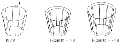

体:抽壳
抽壳是用指定的厚度创建一个空的薄层。可以为所有面指定一个固定的薄层厚度。通过选择面可以将这些面排除在壳外。一个三维实体只能有一个壳。通过将现有面偏移出其原位置来创建新的面。
建议用户在将三维实体转换为壳体之前创建其副本。通过此种方法,如果用户需要进行重大修改,可以使用原始版本,并再次对其进行抽壳。
选择三维实体 (抽壳)
指定三维实体。
  • 删除面。指定对对象进行抽壳时要删除的面子对象。
  • 放弃。撤销上一个动作。
  • 添加。按 Ctrl 键并单击边以指明要保留的面。
  • 全部。临时选择要删除的所有面。然后可以使用“添加”添加要保留的面。
输入抽壳偏移距离
设置偏移的大小。指定正值可创建实体周长内部的抽壳。指定负值可创建实体周长外部的抽壳。
