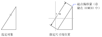

如果选择直线或圆弧,其端点将用作尺寸界线的原点。尺寸界线偏移端点的距离在“新建标注样式”、“修改标注样式”和“替代标注样式”对话框(请参见 DIMSTYLE)的“直线和箭头”选项卡上的“原点偏移量”中指定。此值存储在 DIMEXO 系统变量中。
如果选择一个圆,直径端点将用作尺寸界线的原点。用来选择圆的那个点定义了第一条尺寸界线的原点。
指定尺寸线的位置并确定绘制尺寸界线的方向。指定位置之后,DIMALIGNED 命令结束。
