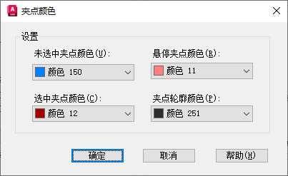

“夹点颜色”对话框
设定夹点的颜色特性。
OPTIONS(命令) 查找:“选择”选项卡 > “夹点颜色”
选项列表
将显示以下选项。
设置
控制夹点的颜色设置。
未选中夹点颜色
控制未选定夹点的颜色。 (GRIPCOLOR 系统变量)
选定夹点颜色
控制选定夹点的颜色。 (GRIPHOT 系统变量)
悬停夹点颜色
控制光标暂停在未选定夹点上时该夹点的填充颜色。 (GRIPHOVER 系统变量)
夹点轮廓颜色
控制夹点轮廓的颜色。 (GRIPCONTOUR 系统变量)
