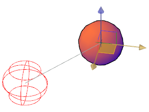

可以自由移动对象和子对象的选择集,也可以将移动约束到轴或平面上。
要移动三维对象和子对象,请单击三维小控件并将其拖动到三维空间中的任意位置。该位置(由小控件的中心框 [或基准夹点] 指示)设定移动的基点,并在用户移动选定的对象时临时更改 UCS 的位置。
要自由移动对象,请将对象拖动到小控件外部,或指定要将移动约束到的轴或平面。

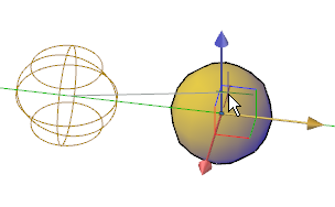

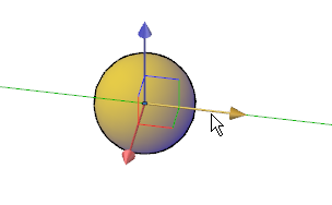

可以使用三维移动小控件将移动约束到轴上。将光标悬停在小控件上的轴控制柄上时,将显示与轴对齐的矢量,且指定轴将变为黄色。单击轴控制柄。
拖动光标时,选定的对象和子对象的移动将约束到亮显的轴上。可以单击或输入值以指定距基点的移动距离。如果输入值,对象的移动方向将沿光标移动的初始方向。

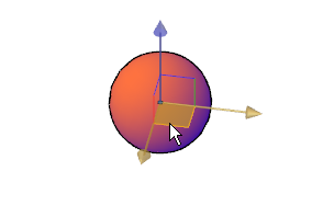

可以使用三维移动小控件将移动约束到平面上。每个平面均由从各自的轴控制柄开始延伸的矩形标识。可以通过将光标移动到该矩形上来指定移动所在的平面。矩形变为黄色后,单击该矩形。
拖动光标时,选定的对象和子对象将仅沿亮显的平面移动。单击或输入值可以指定距基点的移动距离。
