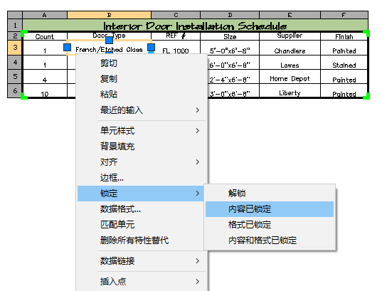

默认情况下,数据提取处理表中的所有单元都处于锁定状态而无法编辑,但对于格式更改则处于解锁状态。通过访问表格的快捷菜单,用户可以对用于数据和格式编辑的单元进行解锁或锁定。

默认情况下,数据单元将被锁定以避免无意的更改。用户可以手动解锁一个单元以编辑其内容。表格更新时,用户可以选择覆盖编辑的单元或者选择更新表格但不更新编辑的单元。
