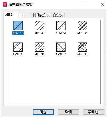

“填充图案选项板”对话框
HATCH(命令) 查找:出现提示时指定设置选项 > “图案:”
在四个选项卡上组织图案,每个选项卡上的预览图像按字母顺序排列。单击要选择的填充图案然后单击“确定”。
选项列表
将显示以下选项。
ANSI
显示程序附带的所有 ANSI 图案。
ISO
显示程序附带的所有 ISO 图案。
其他预定义
显示程序附带的除 ANSI 和 ISO 之外的所有其他图案。
自定义
显示已添加到程序的“支持文件搜索路径”的自定义 PAT 文件列表。
预览
显示选定的自定义图案的预览图像。
