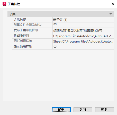

“子集特性”对话框
在图纸集中创建新的图纸子集。
SHEETSET(命令) 查找:在图纸集名称上单击鼠标右键 > “新建子集”
可以将图纸拖动到不同子集,从而组织图纸。
选项列表
将显示以下选项。
子集名称
如果选择“创建相对于上级子集存储位置的文件夹”,请为该子集指定名称和图纸存储文件夹名称。
创建文件夹层次结构
创建基于子集“新图纸位置”设置的新文件夹。
此设置不基于子集名称或层次,但它可创建文件夹来匹配在子集中指定的“新图纸位置”特性。如果指定的文件夹不同于图纸集根位置,将创建新的文件夹。
发布子集中的图纸
使用当前设置发布图纸集。
新图纸位置
为包含与此子集相关联的图纸的所有新图形 (DWG) 文件指定文件夹位置。
图纸创建样板
指定用于创建此子集的新图形文件的图形样板 (DWT) 文件和布局名称。
此特性的语法为:
layoutname [folderpath]filename.dwt
提示输入样板
如果“是”处于选中状态,将提示用户指定图形样板文件,而非使用默认图形样板文件创建新图纸。
