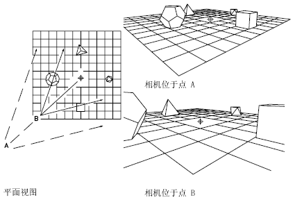

相机
通过围绕目标点旋转相机来指定新的相机位置。旋转的量由两个角度决定。
相机位置
基于指定点设置相机的位置。
输入与 XY 平面的角度
按照与 XY 平面的夹角来设定相机的位置。90 度角意味着俯视,-90 度角意味仰视。0 度相机角意味着相机与用户坐标系 (UCS) 的 XY 平面平行。

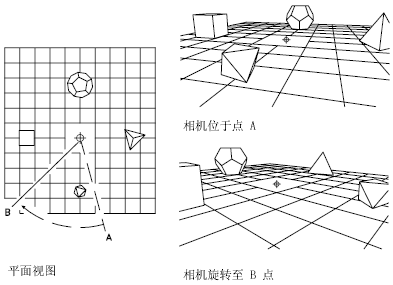

输入 XY 平面中与 X 轴的角度
按照 XY 平面相对于当前 UCS 的 X 轴的角度来设定位置。此角度范围为从 -180 度到 180 度。零旋转角度意味着沿当前 UCS 的 X 轴朝原点方向看。
上图显示了相机旋转到初始位置的左边,与 XY 平面的角度没有改变。

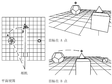

输入 XY 平面中与 X 轴的角度
输入 XY 平面中与 X 轴的角度
上图显示了从左到右移动目标点的效果,与 XY 平面的角度没有改变。

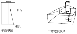

距离
相对于目标沿着视线移近或移远相机。此选项打开透视视图,这使距离相机远的对象看起来比距离相机近的对象小。一个特殊的透视图标代替了坐标系图标。将提示指定新的相机目标距离。
绘图区域顶部的滑块标记为 0x 到 16x,1x 代表当前距离。向右移动滑块将增加相机和目标之间的距离。向左移动则减小距离。要关闭透视视图,请从主 DVIEW 提示中单击“关闭”选项。
如果目标点和相机点距离很近或者指定了一个长焦距镜头,当指定新距离时可能只能看见图形的很少部分。如果只能看见很少部分或者看不见图形,请尝试使用最大比例值 (16x) 或输入较大距离值。要放大图形而不打开透视视图,请使用 DVIEW 的“缩放”选项。
上图显示了相对于目标沿着视线移动相机的效果,其中视野保持不变。

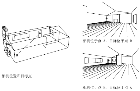

点
使用 X、Y、Z 坐标定位相机和目标点。可以使用 XYZ 点过滤器。
为了帮助用户定义一条新视线,将在当前相机位置和十字光标之间绘制一条拖引线,然后提示用户指定新的相机位置。
拖引线将目标点和十字光标连接起来,以帮助用户相对目标来放置相机。下图显示了相机和目标点交换时视图的改变。镜头和距离设置在两种情况下是一样的。

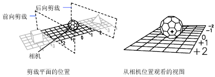

剪裁
剪裁视图,遮掩前向剪裁平面之前或后向剪裁平面之后的图形部分。前向剪裁平面和后向剪裁平面是不可见的平面,可放在相机和目标之间并与视线垂直。
最后
遮掩后向剪裁平面之后的对象。
  • 与目标的距离。放置后向剪裁平面并打开后向剪裁。正距离表示剪裁平面在目标和相机之间。负距离表示剪裁平面在目标之外。可以使用滑块来拖动剪裁平面。
  • 打开。按当前剪裁距离打开后向剪裁。
  • 关闭。关闭后向剪裁。
最前
遮掩前向剪裁平面和相机之间的对象。
  • 与目标的距离。放置前向剪裁平面并打开前向剪裁。正距离表示剪裁平面在目标和相机之间。负距离表示剪裁平面在目标之外。可以使用滑块来拖动剪裁平面。
  • 镜头。在相机的位置放置前向剪裁平面。
  • 打开。打开前向剪裁。此选项只有在透视视图关闭时才可使用。
  • 关闭。关闭前向剪裁。此选项只有在透视视图关闭时才可使用。
关闭
关闭前向剪裁和后向剪裁。如果透视视图是打开的,前向剪裁在相机位置保持打开。
