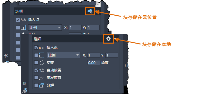

块同步设置
显示“块同步设置”对话框。使用此对话框设置最近使用的块库和收藏块库的路径,并控制对云存储用户名的使用权限。
注: “块”选项板底部的“块同步设置”按钮是动态的,并会根据最近使用的块和收藏块的当前位置进行变化。
选项
插入块的位置和方向取决于 UCS 的位置和方向。
注: 仅当单击并放置块而不是拖放它们时,才可应用这些选项。
插入点
指定块的插入点。如果选中该选项,则插入块时使用定点设备或手动输入坐标,即可指定插入点。如果取消选中该选项,将使用之前指定的坐标。
注: 若要使用此选项在先前指定的坐标处定位块,必须在选项板中双击该块。
比例
指定插入块的缩放比例。如果选中该选项,则指定 X、Y 和 Z 方向的比例因子。如果为 X、Y 和 Z 比例因子输入负值,则块会作为围绕该轴的镜像图像插入。如果取消选中该选项,则使用之前指定的比例。
统一比例
为 X、Y 和 Z 坐标指定单一的比例值。
旋转
在当前 UCS 中指定插入块的旋转角度。如果选中该选项,使用定点设备或输入角度指定块的旋转角度。如果取消选中该选项,则使用之前指定的旋转角度。
自动放置
控制插入块时是否显示放置建议。
重复放置
控制是否自动重复块插入。如果选中该选项,系统将自动提示其他插入点,直到按 Esc 键取消命令。如果取消选中该选项,将插入指定的块一次。
分解
控制块在插入时是否自动分解为其部件对象。作为块将在插入时遭分解的指示,将自动阻止光标处块的预览。
如果选中该选项,则块中的构件对象将解除关联并恢复为其原有特性。使用 BYBLOCK 颜色的对象为白色。具有 BYBLOCK 线型的对象使用 CONTINUOUS 线型。
如果取消选中此选项,将在块不分解的情况下插入指定块。
注: 只能使用统一比例因子指定此选项。如果需要分解比例不统一的块,仍可以使用 EXPLODE 命令手动完成(如果块在选中“允许分解”选项的情况下创建)。
