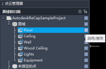

如何使用点云管理器来组织点云项目、面域和扫描。
在 ReCap 中,您可以将点云扫描合并为一个项目,您可以选择合并点云的区域,并将它们定义为面域。在 AutoCAD 中,点云管理器使您可以在输入和附着到图形之前,查看和管理点云项目、面域和在 ReCap 中创建的扫描。要显示点云管理器,附着到图形的点云必须处于打开和选定状态。
依次单击“点云”选项卡 “选项”面板 “点云管理器”。 查找
控制点云面域的可见性
将透视切换到扫描的原点
按名称搜索面域和扫描
重命名点云项目
