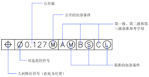

可以通过特征控制框来添加形位公差,这些框中包含单个标注的所有公差信息。可以创建带有或不带引线的形位公差,这取决于创建公差时使用的是 TOLERANCE 命令还是 LEADER 和 QLEADER 命令中的选项。
特征控制框至少由两个组件组成。第一个特征控制框包含一个几何特征符号,表示应用公差的几何特征,例如位置、轮廓、形状、方向或跳动。形状公差控制直线度、平面度、圆度和圆柱度;轮廓控制直线和表面。在图例中,特征就是位置。
