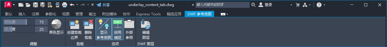

更改 DWF 参考底图的显示、剪裁、图层和对象捕捉选项。
选择图形中的 DWF 参考底图时,“DWF 参考底图”上下文选项卡将显示在功能区上。
控制参考底图的对比度和淡入效果。此值越大,每个像素就会在更大程度上被强制使用主要颜色或次要颜色。
控制划线的外观。值越大,参考底图中显示的线条越浅。
以黑白色显示参考底图。
删除旧的剪裁边界(如果有)并创建新边界。
删除剪裁边界。
隐藏或显示参考底图。
确定是否为 DWF 参考底图中的几何图形启用对象捕捉。
显示“外部参照”选项板。
控制 DWF 参考底图中图层的显示。
