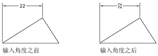

修改标注文字的角度。

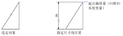

在选择对象之后,自动确定第一条和第二条尺寸界线的原点。
对多段线和其他可分解对象,仅标注独立的直线段和圆弧段。不能选择非统一比例缩放块参照中的对象。
如果选择直线或圆弧,将使用其端点作为尺寸界线的原点。尺寸界线偏移端点的距离,在“新建标注样式”、“修改标注样式”和“替代标注样式”对话框的“直线和箭头”选项卡上的“原点偏移量”中指定。请参见 DIMSTYLE。 此值存储在 DIMEXO 系统变量中。
如果选择圆,将使用直径的端点作为尺寸界线的原点。如果用于选择圆的点靠近南北象限点,将绘制水平标注。如果用于选择圆的点靠近东西象限点,将绘制垂直标注。
