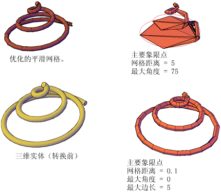

例如,如果“平滑网格优化”网格类型(FACETERMESHTYPE 系统变量)致使转换不正确,可以将镶嵌形状设定为“三角形”或“主要象限点”。
还可以通过设定新面的最大距离偏移、角度、宽高比和边长来控制与原形状的相似程度。以下示例显示了使用不同镶嵌设置转换为网格的三维实体螺旋。已对优化后的网格版本进行平滑处理,但其他两个转换的平滑度为零。但是,请注意,镶嵌值较小的主要象限点转换会创建与原版本最相似的网格对象。对此对象进行平滑处理会进一步改善其外观。
同样,如果注意到转换后的网格对象具有大量长薄面(有时可能导致形成间隙),请尝试缩小“新面的最大边长”值(FACETERMAXEDGELENGTH 系统变量)。如果转换的是图元实体对象,此对话框还会提供使用与用于创建图元网格对象的默认设置相同的默认设置的选项。
直接从此对话框中选择转换候选对象时,可以在接受结果之前预览结果。
