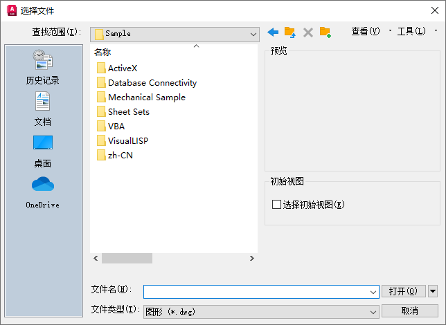

标准文件选择对话框
执行几个命令时会显示标准文件选择对话框,从中可以浏览本地和网络驱动器、FTP 站点以及 Web 文件夹来选择文件。然而各个对话框都有所不同,以下是可能的选项列表。
OPEN(命令) 查找
选项列表
将显示以下选项。
“位置”列表
提供对预定义位置(包括来自云存储提供程序的位置)的快速访问。通过将“位置”列表中的图标拖至新位置来对图标重新排序。要向“位置”添加新的快捷方式,请将文件夹拖动到“位置”列表。在要删除的文件夹上单击鼠标右键,然后从菜单中单击“删除”。
对“位置”列表所做的修改将会影响所有标准文件选择对话框。
历史记录
显示最近从该对话框访问的文件的快捷方式。建议定期从“历史记录”列表中删除不需要的快捷方式。选择“历史记录”,然后在“文件”列表中选择不需要的快捷方式并单击“删除”。要按日期排列快捷方式,请单击“查看”“详细资料”,然后单击“文件”列表中的“修改日期”列。
个人/我的文档/文档
显示与当前用户个人资料关联的文件夹的内容。
FTP
在标准文件选择对话框中显示可浏览的 FTP 站点。要向此列表中添加 FTP 位置或修改现有的 FTP 位置,请在对话框中单击“工具”“添加/修改 FTP 位置”。
桌面
显示桌面的内容。
搜索
显示当前文件夹或驱动器。单击箭头查看文件夹路径的层次结构并浏览路径树、其他驱动器、网络连接、FTP 位置或者 Web 文件夹(“Web 文件夹”或“我的网络位置”,取决于用户的操作系统版本)。可以在“文件资源管理器”中创建 Web 文件夹。有关 Web 文件夹的详细信息,请咨询系统管理员或参见 Windows 帮助。要控制是否跨任务存储每个特定的标准文件选择对话框中上一次使用的路径,请使用 REMEMBERFOLDERS 系统变量。
返回
返回到上一个文件位置。
上一级
回到当前路径树的上一级。
搜索 Web
显示“浏览 Web”对话框,使用此对话框可以访问和存储 Internet 上的文件。
删除
删除选定的文件或文件夹。
创建新文件夹
用指定的名称在当前路径中创建一个新文件夹。
视图
控制“文件”列表或“文件夹”列表的外观,并为“文件”列表指定选中文件时是否显示预览图像。
列出
显示多列列表。
详细信息
显示带有文件详细信息的单列列表。
缩略图
显示缩略图中的每个文件。
预览
显示选定文件的位图。要将位图和图形文件一起保存,请使用“选项”对话框的“打开和保存”选项卡上的“保存缩略图预览图像”选项。
工具
提供帮助执行文件选择和可在文件选择对话框中执行的其他操作的工具。
查找
显示“查找”对话框,在此对话框中可通过名称、位置和修改日期过滤器来查找文件。
定位
使用默认搜索路径定位在“文件名”中指定的文件。在“选项”对话框的“文件”选项卡上可以设置搜索路径。
添加/修改 FTP 位置
显示“添加/修改 FTP 位置”对话框,在此对话框中指定 FTP 站点使其可供浏览。要浏览这些站点,请从“位置”列表中选择“FTP”。
将当前文件夹添加至“位置”列表中
在“位置”列表中为选定的文件夹添加图标,以便从所有标准文件选择对话框快速访问该文件夹。要删除该图标,请在该图标上单击鼠标右键并选择“删除”。
选项
为某些标准文件选择对话框提供附加选项。
数字签名
在保存图形时,提供用于将数字签名添加到图形的选项。
“文件”列表
显示位于当前路径并属于选定文件类型的文件和文件夹。使用对话框中的“查看”菜单可以在“列表”视图和“详细信息”视图之间切换。
预览
在对话框中选择“查看”“预览”时,将显示选定文件的位图。要将位图和图形文件一起保存,请使用“选项”对话框的“打开和保存”选项卡上的“保存缩略图预览图像”选项。
文件名
显示在“文件”列表中选择的文件的名称。如果选择了多个文件,“文件名”将每个选定文件显示在引号 ("") 中。输入多个文件名时必须使用引号 ("")。可以使用通配符过滤“文件”列表中显示的文件。 有关通配符搜索的信息,请参见通配符参考。
文件类型
保存文件时,“文件类型”指定保存文件的格式。
选择初始视图
如果图形包含多个命名视图,则在打开图形时将显示指定的模型空间视图。
立即更新图纸并查看缩略图
反映 UPDATETHUMBNAIL 系统变量的当前设置。将暂时覆盖此选项,但不会更改 UPDATETHUMBNAIL 的当前设置。
打开
根据特定文件选择对话框的用途,打开或保存选定的文件,或输入前一个对话框中的选定文件夹的路径。某些文件选择对话框可能会包括附加选项,可单击“打开”按钮旁边的箭头来访问这些选项。
以只读方式打开
以只读模式打开一个文件。用户不能用原始文件名来保存对文件的修改。
局部打开(在 AutoCAD LT 中不可用)
显示“局部打开”对话框。可以打开和加载局部图形,包括特定视图或图层中的几何图形。仅可为 AutoCAD 2004 或更高版本格式的图形使用 PARTIALOPEN 命令。
以只读方式局部打开(在 AutoCAD LT 中不可用)
以只读模式打开指定的图形部分。
