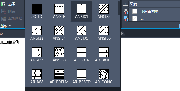

  3. 在“图案”面板上,单击一种填充图案或填充。

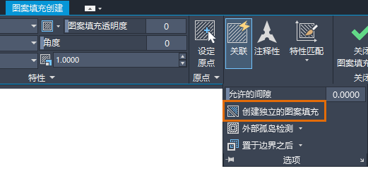

独立的图案填充对象
默认情况下,使用一个命令将图案填充应用到多个区域时,结果为一个图案填充对象。如果需要更改一个区域的特性或删除区域,则需要分隔图案填充对象。
  1. 单击该图案填充。请注意,不论在何处单击该图案填充,它会作为一个对象(具有一个夹点)。
    注: 选择图案填充对象,即会显示“图案填充编辑器”功能区选项卡。
  2. 在“图案填充编辑器”功能区中,展开“选项”面板,然后选择“ 独立的图案填充”。
    结果是,每个图案填充区域现在各自为一个图案填充对象,并且可以单独进行编辑或删除。
