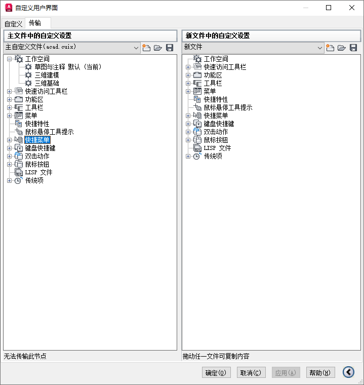

将用户界面元素传输到存储界面元素数据的主自定义或局部自定义 (CUIx) 文件中,或从此类文件中传输出用户界面元素。
CUI(命令) 查找
可以打开 CUIx、CUI、MNS 或 MNU 文件,以输入或输出用户界面数据。打开 CUI、MNU 或 MNS 文件时,保存创建的新文件之前,这些文件不会自动转换为 CUIx 文件格式。不会修改原 CUI、MNU 或 MNS 文件。
在命令提示下输入 CUIIMPORT 后,右侧窗格中将显示主 CUIx 文件(默认情况下,AutoCAD 文件将显示为 acad.cuix,AutoCAD LT 文件将显示为 acadlt.cuix)。可在左侧窗格中打开 CUIx 或传统项自定义文件以传输数据。在命令提示下输入 CUIEXPORT 后,左侧窗格中将显示主 CUIx 文件。可在右侧窗格中打开另一个 CUIx 文件或传统项自定义文件以传输数据。
