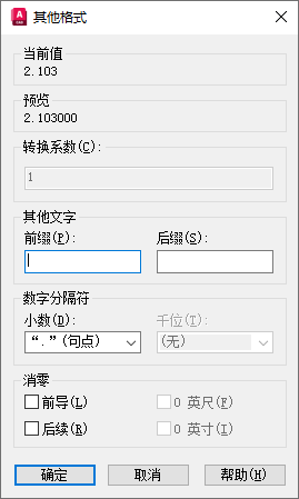

“其他格式”对话框(数据提取)
DATAEXTRACTION(命令) 查找:优化数据(第 5 页,共 8 页) > 在某个数据单元上单击鼠标右键 > “设置列数据格式” > 选择“日期”、“常规”或“文字”以外的数据类型 > “其他格式”
选项列表
将显示以下选项。
当前值
以基本图形单位显示该值。
预览
当用户更改转换因子和其他设置时,显示格式的更新。
转换因子
指定要用于当前值的转换因子。默认值为 1,即不转换。
附加文字
指定该值的前缀或后缀。
数字分隔符
指定小数分隔符以及大于 1000 的数字的格式。
  • 小数
    指定用于小数数值的分隔符。选择句点、逗号或空格。
  • 千位
    在字段值中插入逗号,将其每三位数分为一组。
消零
控制是否禁止输出前导零和后续零以及零英尺和零英寸部分。
  • 前导
    不输出所有小数值中的前导零。例如,0.5000 变成 .5000。
  • 后续
    不输出所有小数值中的后续零。例如,12.5000 变成 12.5,30.0000 变成 30。
  • 0 英尺
    当距离小于一英尺时,不输出英尺-英寸值中的英尺部分。例如,0'-6 1/2" 变成 6 1/2"。
  • 0 英寸
    当距离为整英尺数时,不输出英尺-英寸值中的英寸部分。例如,1'-0" 变为 1'。
