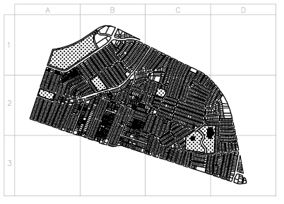

通过将大图形分成几部分显示在不同的视图中,可以只加载和编辑所需部分。例如,如果处理一个城市平面图时只需要编辑东南部(图例中的 D3 部分),那么可以通过指定预定义的视图来加载这个绘图区域。如果需要编辑城市的测绘数字,可以加载特定图层上的几何图形。
