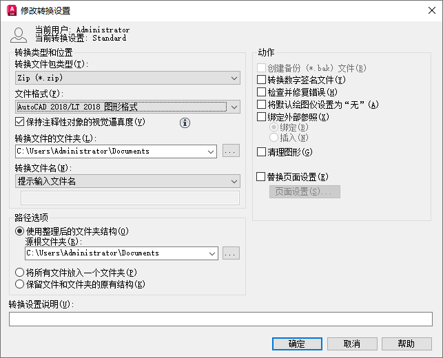

“修改转换设置”对话框
指定与选定转换设置相关联的转换包类型及其位置和特有选项。

转换包类型
指定选定转换设置的类型和位置。

文件格式
指定转换包中包含的所有图形要转换的文件格式。可以从下拉列表中选择图形文件格式。

转换文件文件夹
指定创建转换包的位置。要指定一个新位置,请单击“浏览”按钮找到需要的位置。

转换文件名
指定命名转换包的方法。显示转换包的默认文件名。如果转换包的类型设定为“文件夹”,则此选项不可用。
路径选项
提供选项以便整理转换包中包含的文件和文件夹。
源根文件夹
定义图形相关文件的相对路径的源根文件夹,例如外部参照。图纸集被转换后,源根文件夹还包括图纸集数据 (DST) 文件。

将所有文件放入一个文件夹
安装转换包时,所有文件都被安装到一个指定的目标文件夹中。
保留文件和文件夹的原有结构
保留转换包中所有文件的文件夹结构,从而简化在其他系统上的安装。如果将转换包保存到 Internet 位置,此选项将不可用。

创建备份 (*.bak) 文件
在转换期间创建的备份 (.bak) 文件。仅当“转换包类型”设置为“在位(覆盖文件)”时,此选项才处于激活状态。
转换数字签名的文件
控制是否转换数字签名的图形。
检查并修复错误
处于激活状态时,将检查图形中是否存在错误。如果找到错误,将自动恢复图形。将默认绘图仪设置为“无”,会将转换包中的打印机/绘图仪设置更改为“无”。本地打印机/绘图仪设置通常与接收者无关。

清理图形
对每个指定的图形执行清理操作以减小文件大小(如果可能)。

替换页面设置
可以将在要转换的图形中指定的页面设置替换为其他图形中的页面设置。处于激活状态时,“页面设置”按钮可用。
注: 此选项仅适用于命名页面设置。保存在布局中但没有名称的默认页面设置将不可用于其他图形。
页面设置
打开“页面设置”对话框,从中可以选择包含页面设置的图形,以便应用到转换后的图形。
