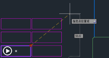

观看视频了解如何创建阵列动态块
了解如何创建阵列动态块
或者了解如何创建翻转动态块。
了解如何创建翻转动态块
