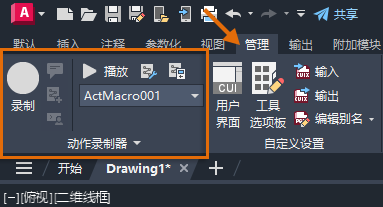

录制动作宏
动作宏是使用功能区的“管理”选项卡上的“动作录制器”进行录制的。将“动作录制器”视为 AutoCAD 版本的录音器或数字视频录制器 (DVR)。
录制开始时,十字光标旁边会显示一个红色圆圈,告知您“动作录制器”正在积极侦听动作。

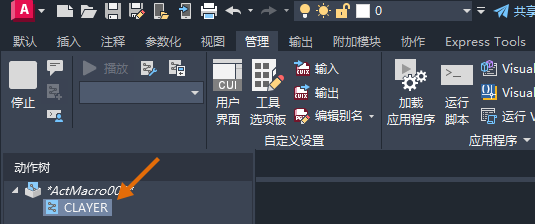

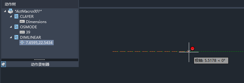

  3. 在功能区上,依次单击“管理”选项卡 >“动作录制器”面板 >“录制”。 查找
  4. 在命令提示下,输入“CLAYER”,然后输入名称“Dimensions”。
    请注意,CLAYER 系统变量已录制并显示在“动作树”中。
  5. 在命令提示下,输入“OSMODE”,然后输入值“39”。
    值 39 会将运行对象捕捉的中点、端点、中心和交点设置为当前设定。

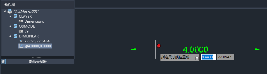

  6. 在命令提示下,输入“DIMLINEAR”。
  7. 在“指定第一个尺寸界线原点”提示下,在图形中指定一个点。
  8. 在“指定第二个尺寸界线原点”提示下,将光标向右移动并指定一个点。
  9. 在“指定尺寸界线位置”提示下,向上移动光标并指定一个点。

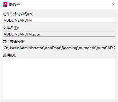

  12. 在“动作宏”对话框的“动作宏命令名称”文本框中,输入“ADDLINEARDIM”。
  13. 还可以在“说明”文本框中为宏输入说明。
  14. 单击“确定”,以将动作宏保存到扩展名为 ACTM 的文件。

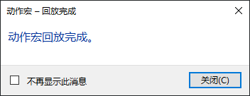

  3. 在命令提示下,输入“ADDLINEARDIM”。
  4. 在“动作宏 – 回放完成”消息框中,单击“关闭”。
    现在,对象捕捉应已使用“Dimensions”图层上绘制的线性标注启用。

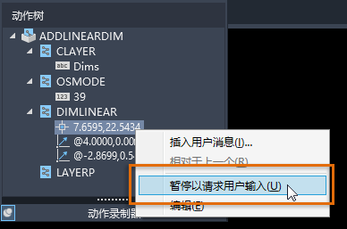

  4. 在“动作录制器”面板已展开且“动作树”可见的情况下,选择并双击 CLAYER 系统变量下录制的“Dimensions”字符串值,然后输入新值“Dims”。
    现在,当播放动作宏时,“Dims”图层将设置为当前图层,而不是“Dimensions”。
  5. 在“DIMLINEAR”命令节点下,在每个坐标值上单击鼠标右键,然后选择“暂停以请求用户输入”。
    现在,每个坐标值应以斜体文字显示,并具有轮廓标记覆盖。现在,在播放期间,系统将提示您指定第一条和第二条尺寸界线以及标注线的位置。

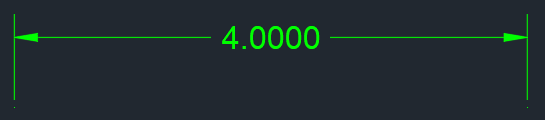

  6. 创建一个新图形,然后添加名为“Dims”的图层。
  7. 播放动作宏。
  8. 指定三个点来定义标注。
    此时,标注已放置在“Dims”图层上。

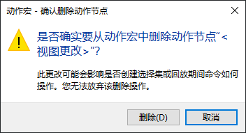

注: 如果注意到动作宏中有一个 <视图更改> 节点,可能不需要保留它。<视图更改> 节点用于恢复宏录制时的当前图形视图;例如,它可用于将在位文字编辑器定位到视图中或平移/缩放操作的结果中。
在删除 <视图更改> 节点之前,请使用“动作宏管理器”对话框(ACTMANAGER 命令)创建动作宏的副本,然后从动作宏的副本中删除 <视图更改> 节点。复制动作宏后,请执行以下步骤:
  1. 如果未选择要编辑的动作宏,请从“动作宏”下拉列表中选择该动作宏。
  2. 展开“动作录制器”面板(如果尚未展开),然后滚动到 <视图更改> 节点。
  3. 在 <视图更改> 节点上单击鼠标右键,然后选择“删除”。
  4. 在“动作宏 - 确认删除动作节点”中,单击“删除”。

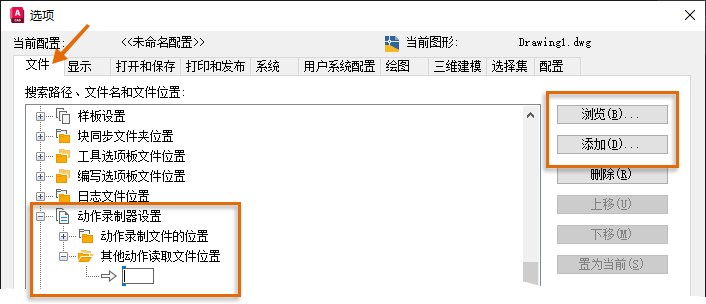

动作宏存储在 ACTM 文件中。ACTM 文件可以存储在共享位置,以供多个用户使用它们。动作录制器和 AutoCAD 在两种类型的文件夹中查找 ACTM 文件:
这些文件夹位置在“选项”对话框的“文件”选项卡上的“动作录制器设置”节点下定义。以下步骤介绍了如何为 ACTM 文件添加其他位置:
  1. 在图形窗口中单击鼠标右键,然后选择“选项”。
  2. 在“选项”对话框的“文件”选项卡中,展开“动作录制器设置”节点。
  3. 选择“其他动作读取文件位置”节点。
  4. 单击“添加”,然后单击“浏览”。
  5. 在“浏览文件夹”对话框中,选择包含要加载到 AutoCAD 中的任何其他 ACTM 文件的文件夹,然后单击“打开”(或“确定”)。
  6. 单击“确定”以保存在“选项”对话框中所做的更改。
