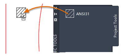

- 在绘图区域中,选择一个图案填充对象。
- 按住鼠标右键,将图案填充对象拖放到工具选项板上。
这样便大功告成了,即刚刚基于选定的图案填充对象创建了一个工具。

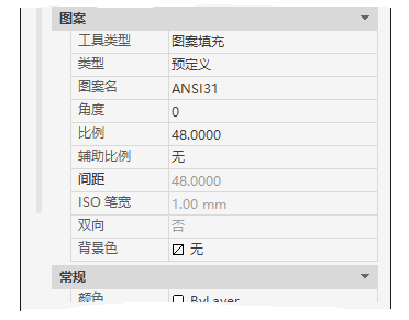

- 在“工具选项板”窗口中,在封闭区域内单击新的图案填充工具并拾取一个点(或拖放图案填充工具),以应用填充图案。
新的图案填充对象包括所有来自原始填充图案的特性设置。
提示: 在图案填充工具上单击鼠标右键并选择“特性”,以显示“工具特性”对话框,然后编辑工具的特性。

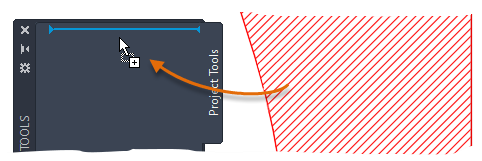

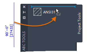

- 在绘图区域中,选择一个标注对象。
- 按住鼠标右键并将该标注对象拖动到工具选项板上。

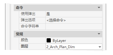

- 在工具选项板上新的标注工具上单击鼠标右键,然后选择“特性”以编辑其特性和行为。
- 在“工具特性”对话框的“命令”部分下,可以编辑控制标注工具行为的特性。
- 使用弹出 – 为工具启用弹出型按钮的显示。
- 弹出选项 - 控制弹出菜单显示时将显示哪些命令。
- 命令字符串 – 包括单击工具时要运行的命令宏。此选项仅在“使用弹出”选项处于关闭状态时才可用。
- 在“常规”部分下,编辑要应用于使用工具创建的新标注对的常规特性。
- 在更改完成后,单击“确定”。

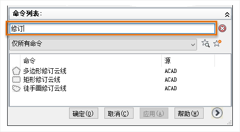

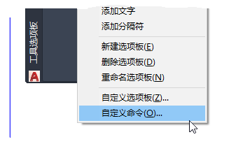

- 在显示“工具选项板”窗口后,在其标题栏或工具附近空白区域上单击鼠标右键,然后选择“自定义命令”。

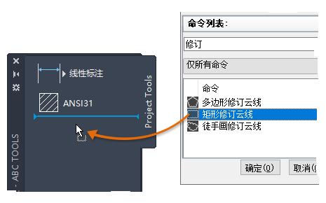

- 在“自定义用户界面 (CUI) 编辑器”的“命令列表”窗格下,单击“搜索命令列表”文本框,然后键入“revision”。
- 在“命令”列表中,将“矩形修订云线”命令拖放到工具选项板上。

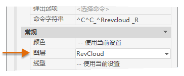

- 在“工具选项板”窗口上,在“矩形修订云线”工具上单击鼠标右键,然后选择“特性”。
- 在“工具特性”对话框的“常规”部分下,单击“图层特性”并选择要在使用工具时设置为当前图层的图层。
注: 该图层必须已存在于当前图形中,然后才能将其指定给工具。当该工具用于不包含指定图层的图形时,将自动创建图层,然后工具才能运行命令。
- 单击“确定”应用更改。
