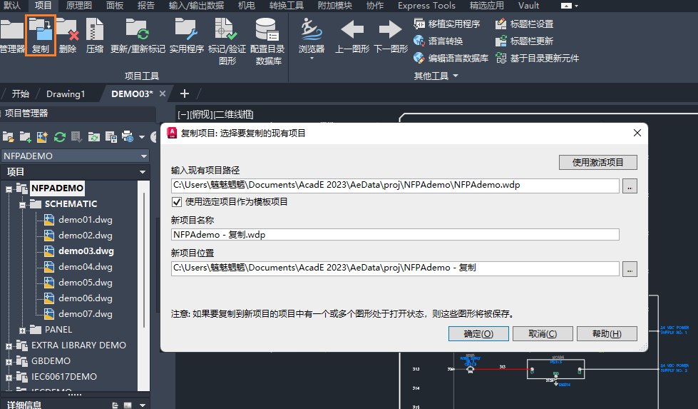

- 单击“项目”选项卡
“项目工具”面板
“复制” 查找。
- 在“复制项目: 选择要复制的现有项目”对话框中,执行以下任意操作:
- 单击“使用激活项目”。
- 浏览到要复制的项目所在的位置。
- 如果已选择,请取消选择“使用选定项目作为模板项目”。
- 单击“确定”。
