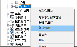

从头开始创建弹出型工具栏
在“自定义”选项卡上的“
<文件名>
中的自定义设置”窗格中,单击“工具栏”节点旁边的加号 (+) 以将其展开。
在要向其中添加弹出型工具栏的工具栏上单击鼠标右键。单击“新建弹出型工具栏”。
将创建新工具栏(名为“工具栏1”)并且参照工具栏的新弹出型按钮将位于选定工具栏的底部。

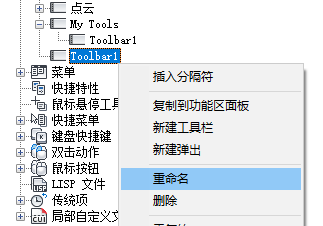

在名为“工具栏1”的工具栏上,而不是在弹出型工具栏上单击鼠标右键。单击“重命名”,然后输入新名称。
注:
重命名该工具栏将不会更改弹出型按钮的名称。如果要使两个工具栏具有相同的名称,必须单独选择并重命名弹出型工具栏。

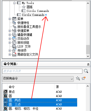

在“命令列表”窗格的“
<文件名>
中的自定义设置”窗格中,拖动要添加到工具栏弹出型按钮中的命令。
单击“应用”。
