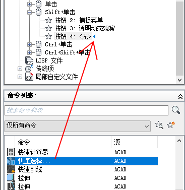

在“自定义”选项卡上的“
<文件名>
中的自定义设置”窗格中,单击“鼠标按钮”节点旁边的加号 (+) 以展开该列表。
在某个鼠标按钮区域单击鼠标右键。单击“新建按钮”。
选定的列表底部将会出现一个新按钮(名为“按钮
n
: <无>”)。
在“命令列表”窗格中,将要添加的命令拖到“
<文件名>
中的自定义设置”窗格中的鼠标按钮区域。
单击“应用”。
